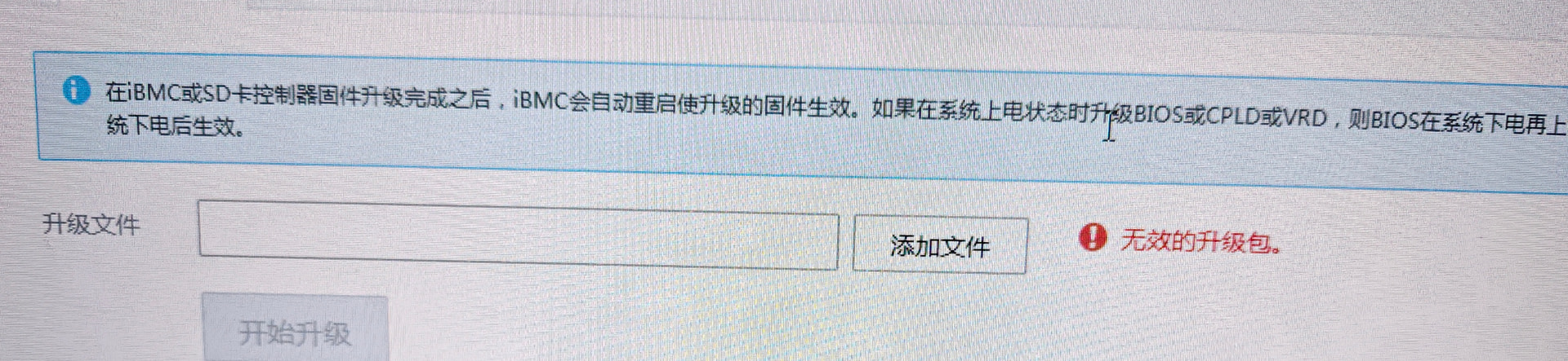

iBMC 3.01.00.10 在web上带外通道烧录 openUBMC ,显示无效的升级包
旧 iBMC 3.01.00.10 升级社区版 openUBMC 固件报"无效的升级包"。根据 topic/2060 问题反馈补充段,“无论自签名还是无签名方式,从模组版本升级到社区版本都需要配置文件的加密流程,需要 crypto_tool 工具用于加密”。但容器内找不到 crypto_tool 工具,无法完成加密流程。

编过openUBMC出包以后,旧 iBMC 升级报"无效的升级包"。

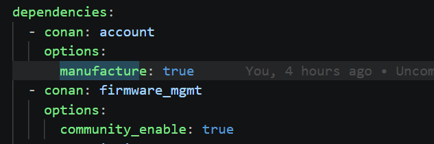

- 已完成 rootfs_BMC → rootfs_iBMC 替换(hpm_header.config + bmcgo 3 个 Python 文件)
- 已配置 account manufacture: true

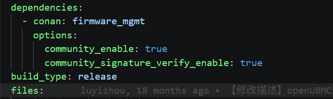

您描述的 容器内找不到 crypto_tool 正是问题核心——该工具在社区版工具链中缺失,仅华为 PAE(项目支持)提供的定制版 bingo 中附带。

  • 修改 manifest.yml:将 account.option.manufacture 设置为 true,启用制造模式(默认账户 Administrator / openUBMC@2025)。

3. 区分社区包与非社区包
  • 如果是社区官方发布的包,需在配置中设置 community_enable: true,此时系统会跳过验签和加解密流程。
  • 若为自签名或非社区包,则必须完成上述加密流程,否则会出现“无效的升级包”。
