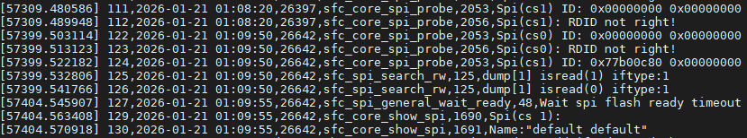

调用mtd_api.write接口卡死
加载/lib/modules/ko/sfc0_drv.ko驱动成功,在/dev下也检测到mtd0。先mtd_api.erase接口擦除后,调用mtd_api.write接口直接卡死在该函数里,因为该接口来源mtd.drv,看不到该接口里具体卡在哪里。是否有办法看到调用该接口时具体错误在哪里,同时该接口函数一直卡住,升级流程一直卡住,无法往下走,只有等待两小时超时,该接口函数卡住时是否有错误返回,能够判断错误直接退出升级流程。

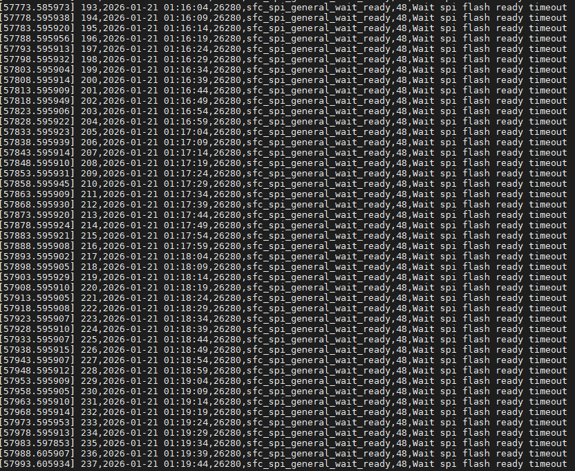

该问题原因是硬件走线太长,设置spi速率为25M HZ,加载驱动时获取厂商id移位,无法正确识别芯片型号,驱动采用默认的方式读写。查看内核日志调用mtd_api.write时驱动一直在Wait spi flash ready timeout,导致卡死。通过降低spi速率解决该问题,调用mtd_api.write接口有问题时,是否能返回错误,不让它阻塞升级流程。
这是因为写的数据太多了吧?这个timeout就是报错的
