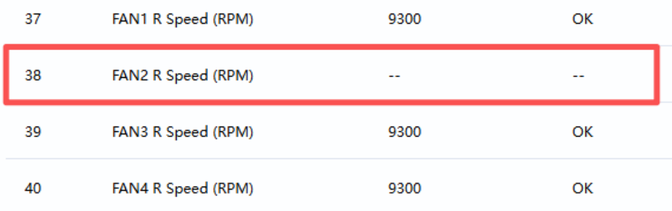

偶发性风扇转速传感器丢失,如下图:
目前尝试复现时发现,这个问题可能会发生在升级BMC、升级扩展板CPLD、插拔风扇等操作后。出现这个问题后重启BMC可恢复。风扇实际是正常运转的,并且不影响调速。

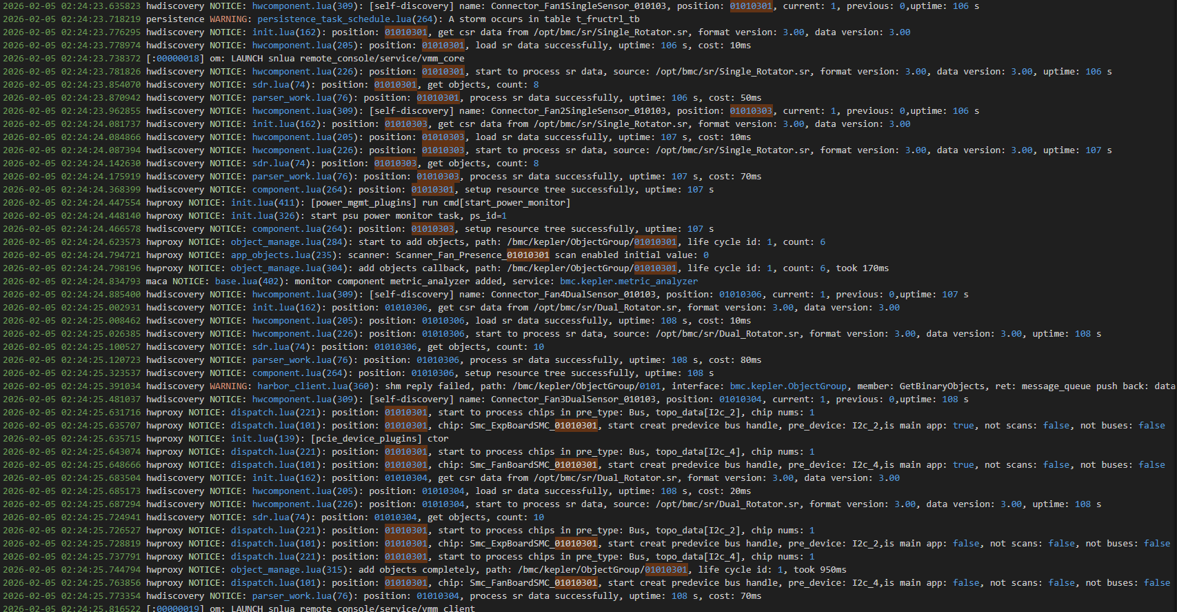

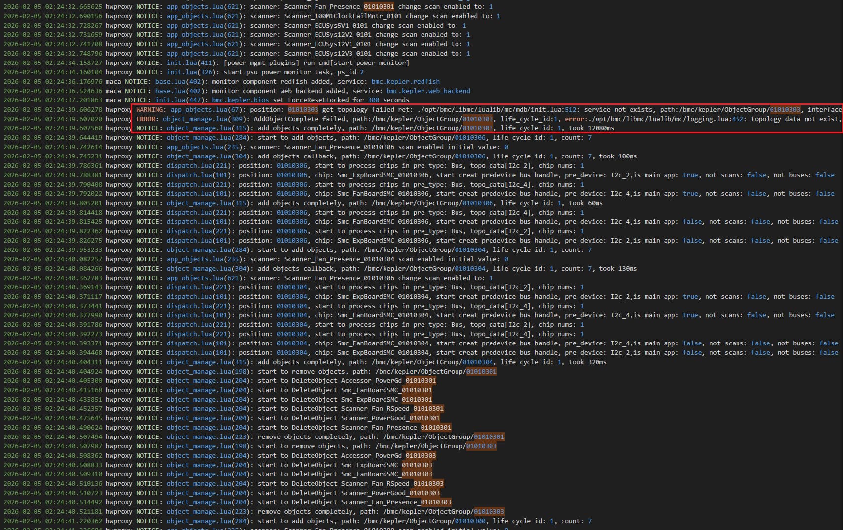

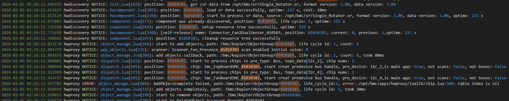

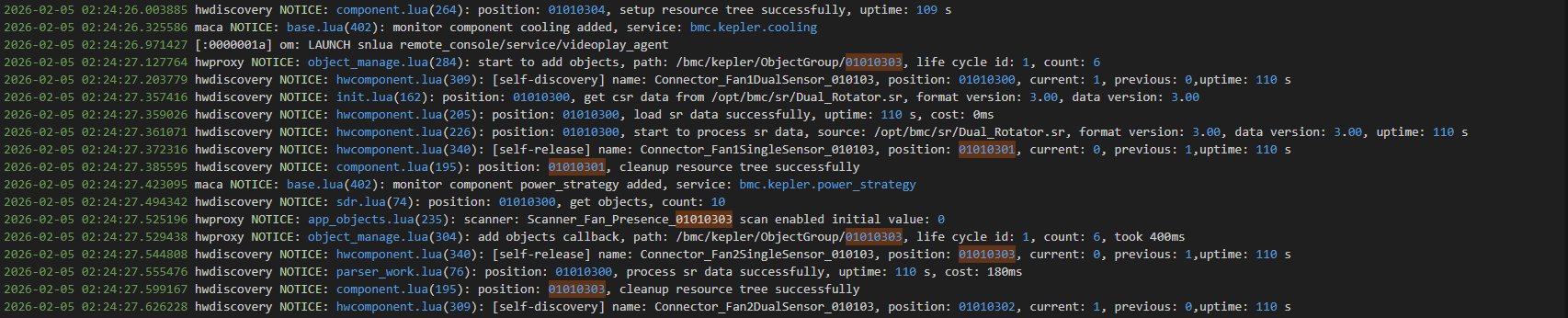

收集日志发现该问题由position在注册到资源树时超时引发。由于未能及时获取拓扑数据(topology data not exist),系统在二次尝试加载 Chip 资源过程中,底层脚本 chip.lua 抛出 “table index is nil” 错误,导致对象添加流程中断,并触发 DeleteObject 操作。
第一次尝试,报错为topology data not exist
这个是重试流程,报错和第一次不一样chip.lua 抛出 “table index is nil”

用户反馈偶发性出现风扇转速传感器丢失的问题,具体表现为通过 ipmitool sensor 查看时,部分风扇(如 FAN2)的转速显示为 --,状态为 -- 或 nc,而实际风扇是正常运转且不影响系统调速。
该问题在 BMC升级、扩展板CPLD升级或插拔风扇后 偶发出现,重启BMC后可恢复。日志表明,问题核心在于 风扇传感器对象在注册到资源树时超时失败,并因底层脚本错误导致对象被删除。

  • BMC系统尝试为风扇(如 FAN2,position: 01010303)加载硬件描述(CSR数据)并构建资源树。
  • 在调用 AddObject 注册对象时尝试获取拓扑数据(topology data),但获取失败。
  • 日志中出现关键错误:
    position: 01010303 get topology failed
    AddObjectComplete failed ... error: topology data not exist
    这说明系统在初始化过程中,尚未完成拓扑构建,导致无法正确关联设备的物理位置与逻辑路径。
第二阶段:重试流程崩溃
  • 系统尝试重新加载同一设备(FAN2),再次执行对象添加流程。
  • 此时虽然CSR数据加载成功,但在后续处理中脚本 chip.lua 抛出致命错误:
    ERROR: object_manage.lua(309): AddObjectsComplete failed, error: /opt/bmc/apps/hwpuroxy/lualib/chip.lua:300: table index is nil
    这表明在尝试操作一个尚未完全初始化或已被部分清理的设备表项时,访问了空(nil)索引,导致流程中断。
第三阶段:对象被删除
